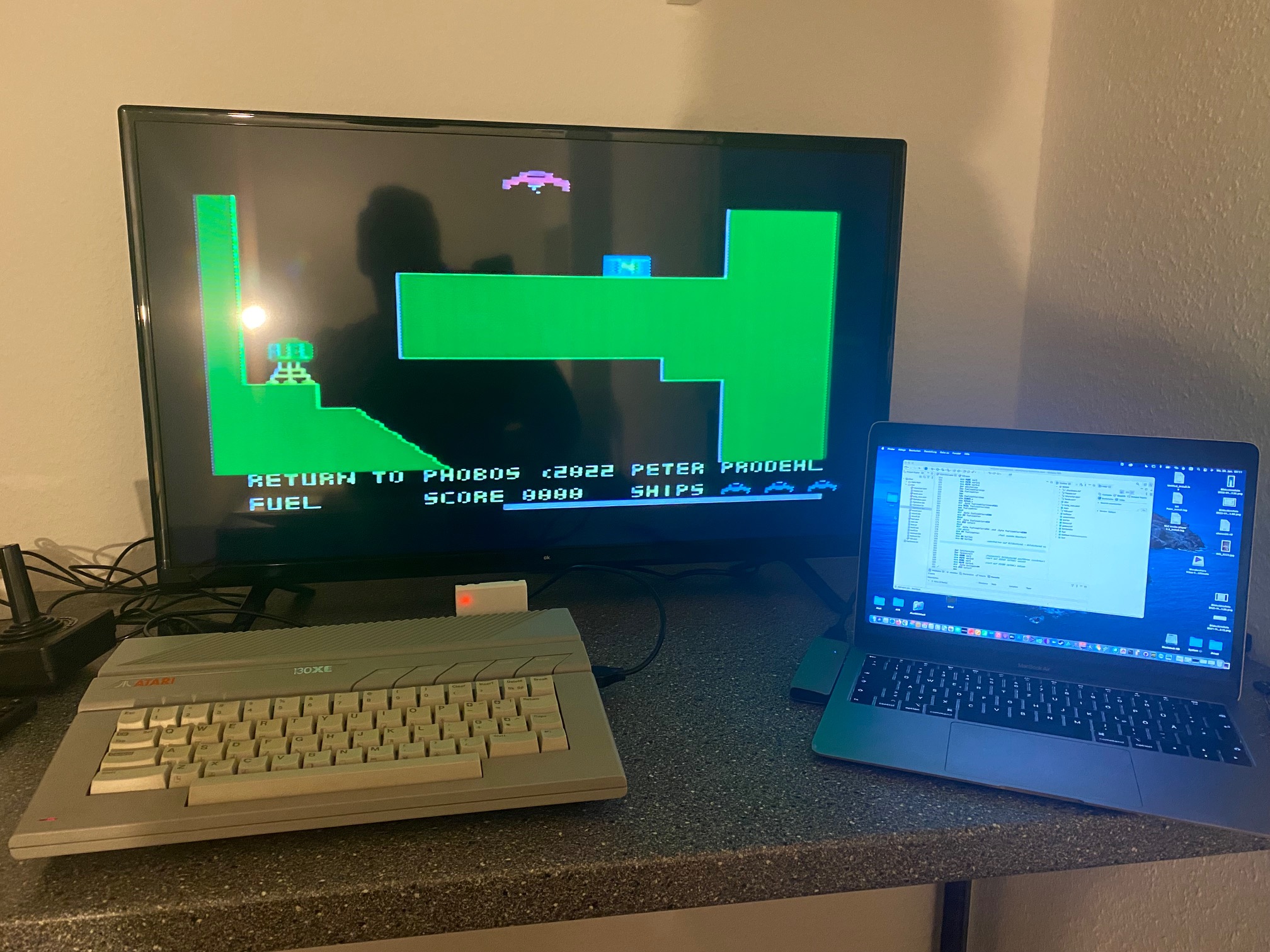

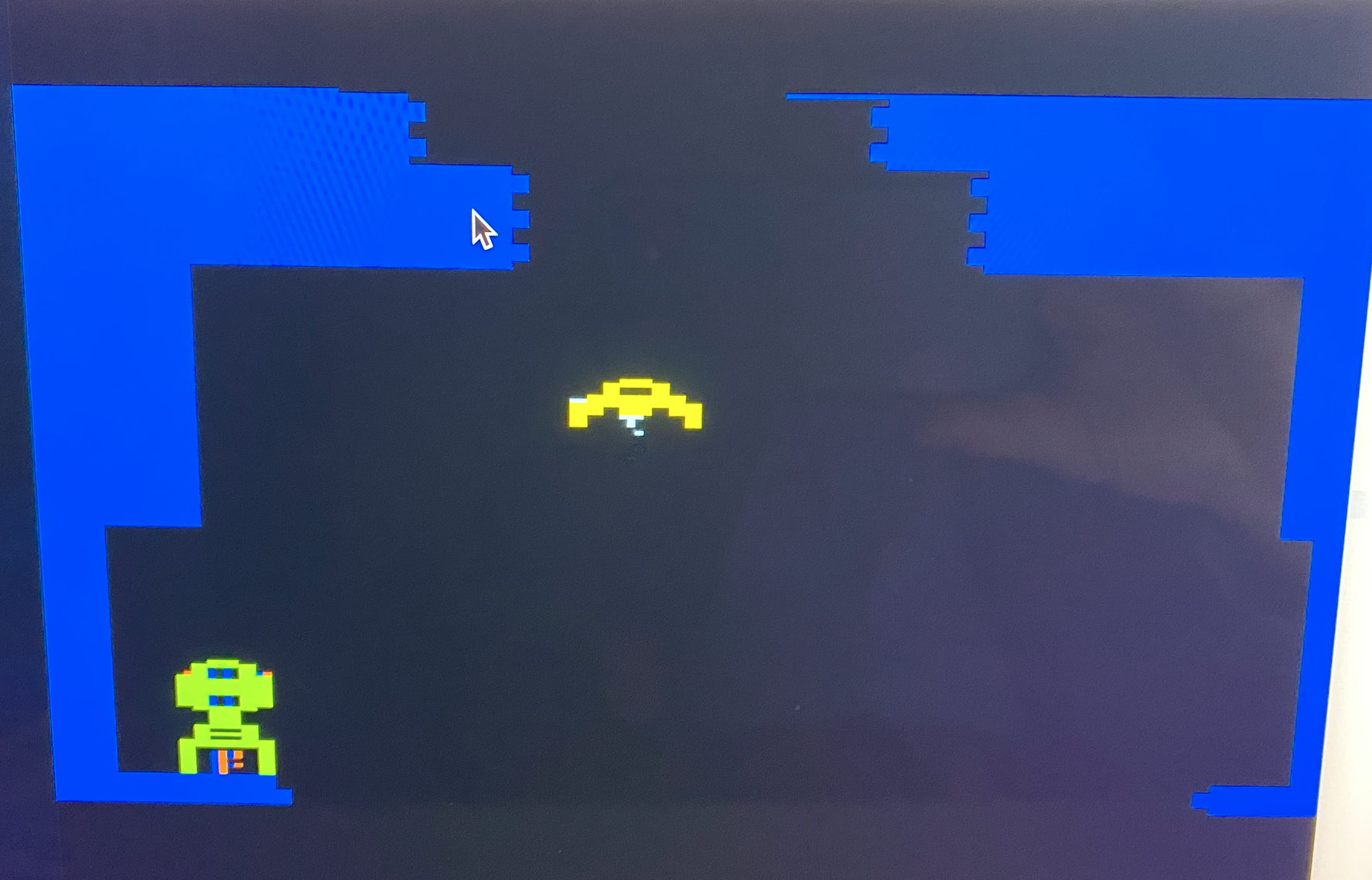

Wo stehe ich gerade? Die Steuerung des Raumschiffs ist fertig und ich habe am Wochenende den ersten Missile als "Schuss" fertig gestellt. Jetzt kommt Schuss 2 - also wie bei Phobos soll das Raumschiff abwechselnd links und rechts schiessen können. Das werde ich nächste Woche implementieren und dann den Code hier hochladen. Das ist gar nicht so unkompliziert zu programmieren und ich habe beschlossen, daß ich auf die erweiterten Möglichkeiten vom MADS Crossassembler zurückgreife und if - Bedingungen in den Code mit einbeziehe. Das macht den Code lesbarer und auch einfacher für mich zu programmieren... Die Compabilität zu den alten Assemblern nimmt natürlich ab... ich hoffe ihr könnt auch zukünftig den Code nachvollziehen! Wer aktuell in Assembler programmieren will sollte tatsächlich auf die Umgebung Eclipse mit WUDSN und MADS-Assembler zurückgreifen! LG Peter

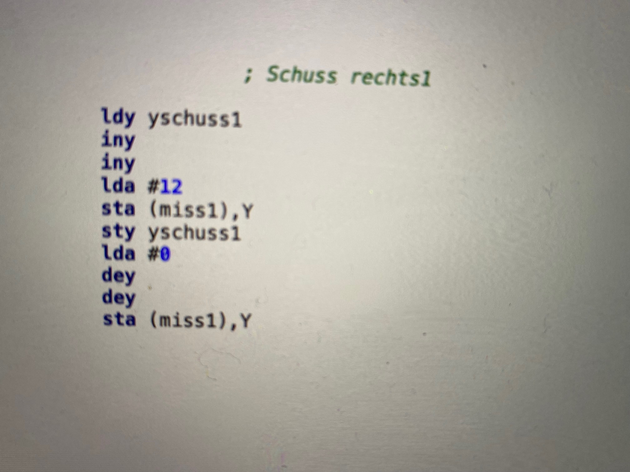

Sooooo .... ich habe heute die Schüsse des Raumschiffes drin! Dabei habe ich mir ganz schön die Programmierfinger verbogen, denn zwei Missiles so zu programmieren, das sie abwechselnd aus dem rechten bzw. linken "Schussrohr" des Raumschiffes loslaufen und je nach Schusslänge auch durchaus gleichzeitig zu sehen sind ... also zur richtigen Zeit jeweils sperren und freigeben etc. war ganz schön tricky... aber es läuft jetzt. Der Code dafür sieht recht umständlich aus und ich habe mehrere Hilfsvariablen benutzen müssen - es läuft auch noch nicht komplett fehlerfrei - je nach Höhe des Raumschiffes mehr oder weniger gut! Hier muss ich noch ein wenig den Code verfeinern...

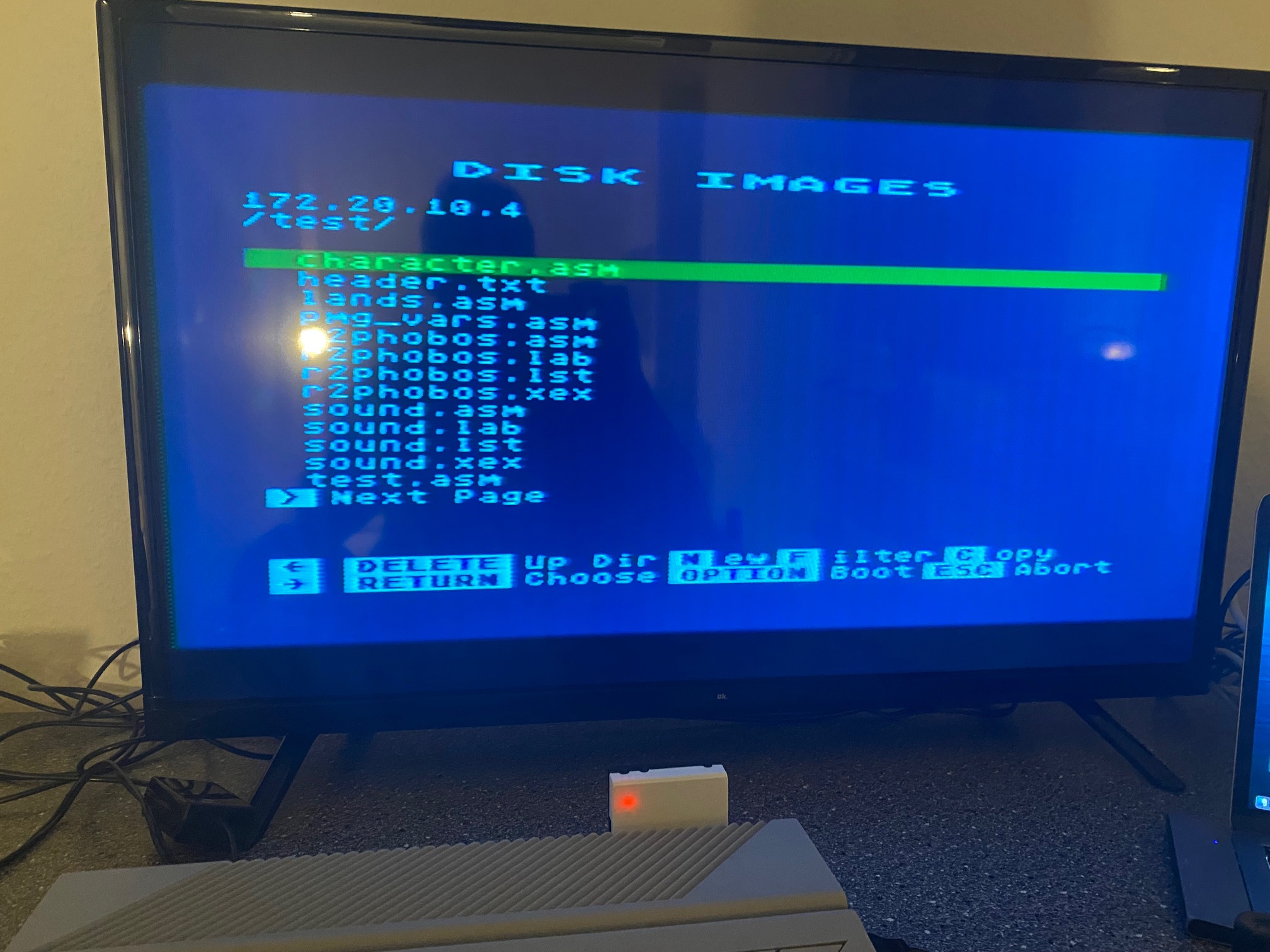

zu zu implementierende Landschaft (lands.asm) und Die Charaktertabelle (character.asm) sind noch unverändert!
Wenn erwünscht (für die, die nicht mit Eclipse arbeiten) kann ich auch eine kurze mov -Datei hochstellen ....

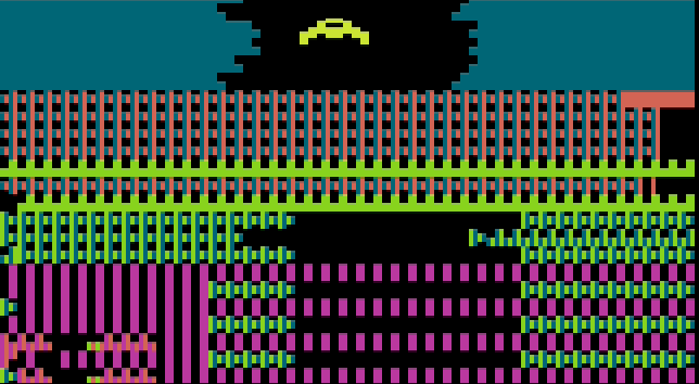

nimm mal für lands.asm diesen Code:

Das Objekt nach der Kollision zu identifizieren geht jetzt ganz gut! Du hast ja die x- und y-Position des Missile zum Zeitpunkt des Treffers. Diese Werte auslesen und sichern. Wenn du - so wie in diesem Projekt - mit Graphics 0 arbeitest (Zeile hat 40 Character a 8 Bit und Spalte hat 24 Character a 8 Bit), dann musst du für die x-Position des Missile zunächst 48 subtrahieren und dann mittels durch 4 teilen. Die y-Position des Missile (oder Players) bestimmst du für die Kollision indem du zunächst 32 subtrahierst und dann durch 8 teilst ... das Problem nun ist: Man weiß gar nicht, ob du den linken, rechten Rand oder die Mitte des Objektes getroffen hast... entsprechend hast du nie eine ganz genaue horizontale Position... das Problem habe ich noch nicht gelöst -> man müsste hier die Umgebung des Treffers abfragen bis eine Leerstelle kommt und dann hat man die genaue Position des Objektes ...
Ich habe jetzt tatsächlich gerade eben mir die Mühe gemacht die Ränder abzufragen und entsprechend dann die Position zu korrigieren:
            dey
            lda (var2),y
            sta var8
            iny
            iny
            lda (var2),y
            sta var9
            dey
            dey
            #if .byte var8=#0 .and .byte var9>#0
            iny
            #end
            #if .byte var8>#0 .and .byte var9=#0
            dey
            #end
            lda #45
            sta (var2),y
            iny
            sta (var2),y
            iny
            sta (var2),y
in var2 steht die Bildschirmadresse mit bereits korrekter y-Position in y steht die x-Position beim Treffer des Missiles nach Korrektur (-48 /4) in var8 geht der rechte Rand rein in var9 geht der linke Rand rein entsprechend verschiebe ich die x-Position um eins nach rechts oder links - oder gar nicht (mein Objekt ist 3 breit). Lda#45 ist nur eine Hilfszahl - später baue ich hier die Explosion rein!!
jetzt habe ich noch den y-Wert - also die vertikale Position der Kollision abgefragt und entsprechend korrigiert. Die Position am Item - also da wo die Explosion des Items bei Kollision mit dem Schuss stattfinden soll ist jetzt immer definiert und an gleicher Stelle - dafür habe ich jetzt tatsächlich erheblich Zeit und Code verwendet und frage mich natürlich, ob das nicht viel viel einfacher geht... bestimmt!! Aber egal, dieser Code und die entsprechende Logik stammt von mir und - hurra - funktioniert tadellos! Nach ca. 4 Tagen verzweifelten Kampfes 😉 Der Subroutinencode:
        kollitem

Dieser Code funktioniert auch für alle Kollisionen und steht entsprechend als Subroutine... was folgt jetzt: Bislang habe ich ja nur eine Dreierreihe als Simulation der Explosion geprintet - jetzt kommt die komplette Überschreibung des Items und dann die Animation dieser Explosionswolke... Ich überlege noch, ob ich das folgendermaßen mache: Entweder printe ich hintereinander verschiedene Werte in das Gebiet des Items - so daß es animiert aussieht. Oder ich lösche das Items komplett und überlagere das Gebiet mit Player4, der selber eine Animation einer explodierenden Wolke darstellt. Problem hierbei ist, wenn ich mehrere Explosionen gleichzeitig darstellen muss.
Ich habe mal gehört (gefährliches Halbwissen), dass man Berechnungen möglichst vermeiden sollte.
So würde man eine Tabelle mit 40 Werten nehmen wo immer der erste Wert für Gr. 0 -X drin steht. Also z.B. 48, 52, 56, 60... und nun vergleicht man den X-Wert des Missels mit der Tabelle. Bei Position 5 ein Match also ist im X-Wert eine 5 für Gr. 0. Das gleiche macht man im Y-Bereich und erhält eine Wandlung der X/Y- Spriteposition zu X/Y-Gr.0-Position. Eine Schleife mit einem kleinem Vergleich soll wohl schneller sein also eine Berechnung.
Aber wie gesagt, ich weiß es selbst nicht wirklich.
Grüße Janko
Hi Janko, vielen Dank für diesen Hinweis - in der Tat habe ich über genau so eine Tabelle auch nachgedacht und hätte das auch so gemacht. Teilen durch 4 bzw. 8 erschien mir aber machbar durch einfache Bitrotation und funktioniert auch ganz gut. Die Größe der Tabelle hat mich etwas abgeschreckt!!
Was dann heute als echter Pferdefuss noch auftrat war dann die Tatsache, dass mein Item (also zB der Tank) ja deutlich breiter ist, als mein Schuss und ich also gar nicht so genau weiß, wo mein Schuss gelandet ist - es sei denn (fällt mir gerade zur Sekunde als Idee ein) ich gestalte die Oberfläche des Items von der Farbe her unterschiedlich - dann bekomme ich einen jeweils anderen Wert für die Kollision und kann das auch nutzen... nun ja, jetzt habe ich die entsprechenden Abfragen aufwendig programmiert und es funktioniert stabil - lass ich jetzt mal!!
Für das nächste Projekt werde ich das direkt etwas anders konzipieren....
... weiter gehts mit meinem Projekt! Ich stelle auf Gr. 7 mit 4 Farben um und werde zunächst die Landschaft anpassen müssen. Hier mal ein erstes Video mit dem Vergleich: Neu links und Alt rechts.... Die Landschaft links ist natürlich hinsichtlich Form und Farbe noch nicht angepasst, sehr schön kann man hier aber den direkten Vergleich sehen zwischen Gr.0 40x24 Textgrafik (980 Bit) zu Gr.7 40x80 Bitmapgrafik (3200)
scrolvergleich.mov
Vorweihnachtszeit = viel Arbeit = wenig Zeit zum programmieren... Aber ich habe heute mich um die Farben gekümmert und bin dabei das Programm auf die neue Grafik umzustellen.
Das wird jetzt recht aufwendig, da doch einiges an Code komplett neu muss. Ich will den Bildschirm in 16x16 Byte Blöcken einteilen, dabei brauche ich dann für einen kompletten Bildschirm nur einen Speicherbedarf von 200 Byte bei einer Auflösung von 160x80 mit 4 Farben. Das schafft die CPU noch ganz gut zu scrollen und sieht flüssig aus. Die Matrix wird dann praktisch 20x10 sein und in dieser Matrix sind dann die Bildschirmdaten hinterlegt, die auf den sichtbaren Bildschirm zu printen sind. Beim Printen passiert direkt das scrolling... mit einem Interrupt kann ich z.B. ständig die Matrix ändern und so Teile des Bildschirms animieren... so der Plan! Hoffentlich überlaste ich den Rechner damit nicht 😉 Wir werden sehen.... wenn es geht, könnte das recht cool werden...
Anbei noch der aktuelle Stand, wo aber die Landschaft noch nicht wesentlich angepasst ist - hier läuft zunächst noch eine Testlandschaft, die sich wiederholt. Auch die Items sind noch nicht angepasst. Viel Arbeit noch 😉 aber ich habe ja Zeit....
LG und ein frohes Fest uns allen!! Peter
rtp2.MOV
... gerade habe ich nun die FUEL-Tanks optisch angepasst und die komplette Animation der Explosion generiert. Dafür brauche ich 3x12 = 36 Charakter! Nun grübel ich allerdings schon seit Tagen, wie ich diese Explosion am besten umsetze. Eine richtig einfache Lösung habe ich noch nicht gefunden - ein denkbarer Ansatz, den ich gerade verfolge ist relativ aufwendig zu programmieren. Vorweg: Einfach die Charakter ändern geht nicht, denn dabei würden sich ja dann z.B. alle Tanks entsprechend animieren - also explodieren und nicht nur der, der getroffen wurde. Es hilft nichts: Ich muss die Kollision abfragen, die ganz genaue Position des getroffenen Tanks bestimmen, diesen dann mit der ersten Explosionssequenz überschreiben, beim scrolling muss ich die Position des Tanks entsprechend weiterschreiben, damit die 2. und 3. und dann 4. Sequenz der Explosion auf die entsprechende Stelle geschrieben werden kann. Das muss ja auch 2-4 x zugleich auf dem Bildschirm ablaufen können, denn man kann ja mehr als immer nur einen Tank bzw. Item treffen. Vielleicht hat jemand hier noch eine bessere Idee...
Hier noch eine mov-Datei mit dem aktuellen Stand... Sobald ich den Code für die Explosion drin habe, kommen die nächsten Items und dann baue ich die Landschaft weiter. Dann stelle ich auch wieder den aktuellen Code rein! Allen eine frohe Weihnacht und bis bald! Gruß Peter
IMG_4114.MOV

Die letzten Tage habe ich immer wieder an der Explosion gearbeitet - und dabei festgestellt, daß es viel viel schwieriger ist, als gedacht. Die Animation für eine Explosion ist zunächst völlig ausreichend, da mein Raumschiff gar nicht so oft hintereinander schießen kann - zwei Tanks gleichzeitig zur Explosion zu bringen ist dabei fast unmöglich. Dann habe ich viel mit dem Timing experimentiert und entweder läuft die Explosion zu schnell ab und man sieht die Phasen gar nicht, oder zu langsam, wenn ich es in den Code aufwendig in verschiedenen Phasen zwischen Feinscroll und Grobscroll integriere. Die Explosion in den VBI zu bringen läuft auch zu schnell - hier könnte man mit ein wenig Programmieraufwand das Zeittiming für die Explosion vielleicht noch besser hinbekommen. Ich habe es jetzt aber erstmal einfacher gelöst: Die Explosion mit der Animation läuft direkt hintereinander ab mit einem kleinen Zeitdelay, was man leider dann im Spiel merkt, da es während der animierten Explosion zu einem kleinen Stop kommt. Ich lasse das jetzt aber erstmal so und mache endlich mit den anderen Items weiter und vor allem baue ich jetzt die Landschaft weiter aus... Gruß Peter phobos.MOV
ich war fleißig, auch wenn man es vielleicht nicht so sehr sieht!! Zunächst habe ich die Explosion implementiert, die Landschaft und die Charakter weiter ausgebaut - hier fehlen noch ein paar Landschaftsteile. Dann habe ich die Anzeige mit Titel, Score, Fuel incl. Laufleiste für den Fuel implementiert. Ich musste den Aufbau der letzten Reihe erweitern, was mich viel Schweiß gekostet hat - das war nötig weil ich die Randbegrenzung komplettieren wollte / musste. Danach hatte ich ganz unerklärliche Ruckelartefakte - daran habe ich jetzt fast 2 Tage gesessen... ich dachte schon, daß die CPU langsam an die Grenze kommt und der VBI Störartefakte reinhaut... alles musste runterreduziert werden, ohne Erfolg. Am Ende war es die Displaylist. Eine kleine Anpassung und der Ruckler war wieder raus ... omG !!!! Programmieren ist manchmal wie ein Krimi. Jetzt baue ich so langsam die Landschaft weiter aus - wie man sieht auf dem Video gibt es noch eine Menge an kleineren Fehlern. Warum nur bekomme ich diesen grünen Balken links zusätzlich rein... Der Code wird immer länger und unübersichtlicher trotz Dokumentation... noch komme ich aber klar! Aber jetzt bloß keine zu lange Pause machen. Ich stelle gerne den gesamten Code hier online und wer möchte kann selber daran rumfummeln... ob jemand da aber noch durchsteigt .. keine Ahnung!! Jetzt noch eine kleine mov - Datei - und wie gesagt: Bei Interesse stelle ich den Code hier rein! Es ist noch viel zu tun.... 😉
rtp.MOV

            ;---------- Abfrage Feuerknopf und Routine Schuss links-------
            #if .byte strig0<#1 .and .byte feuer3=#0
            #if .byte feuer5=#0 .or .byte feuer5>#180
            mva #1 feuer1
            mva #1 feuer3
            mva xposp1 p0pf
            mva xposp1 xschuss1
            lda yposp1
            adc #9
            sta feuer2
            #end
            #end
            #if .byte feuer1=#1
            ldy feuer2
            iny
            iny
            lda #0
            sta (miss1),y
            sty feuer2
            iny
            iny
            lda #3
            sta (miss1),Y
            mva m0pf kollm1
            #if .byte kollm1=#4
            mva kollm1 kollges
            mva feuer2 yschuss1
            #end
            #if .byte kollm1>#2
            mva #211 feuer2
            #end
            #if .byte feuer2>#210
            mva #0 feuer1
            mva #0 feuer2
            lda #0
            sta (miss1),y
            #end
            #end
            ;---------- Abfrage Feuerknopf und Routine Schuss rechts-------
            #if .byte strig0<#1 .and feuer3=#1
            #if .byte feuer2=#0 .or .byte feuer2>#180
            mva #1 feuer4
            mva #0 feuer3
            lda xposp1
            adc #13
            sta p1pf
            sta xschuss1
            lda yposp1
            adc #9
            sta feuer5
            #end
            #end
            #if .byte feuer4=#1
            ldy feuer5
            iny
            iny
            lda #0
            sta (miss1),y
            sty feuer5
            iny
            iny
            lda #12
            sta (miss1),Y
            mva m1pf kollm2
            mva m1pf kollm2
            #if .byte kollm2=#4
            mva kollm2 kollges
            mva feuer5 yschuss1
            #end
            #if .byte kollm2>#1
            mva #211 feuer5
            #end
            #if .byte feuer5>#210
            mva #0 feuer4
            mva #0 feuer5
            lda #0
            dey
            sta (miss1),y
            iny
            sta (miss1),y
            #end
            #end

... die letzten Tage konnte ich endlich meinen Atari-Raum einrichten - noch ist es nicht fertig, aber ich habe schon mal meinen 130 XE aufgebaut, die Fujinet drangehängt, mit meinem Netzwerk verbunden und dann direkt mit meinem Mac das Programm retrun2phobos.xex gestartet... und es läuft. Das war der erste Test meines Programmes auf einem original Atari-Rechner. rtp2.1.jpgrtp2.2.jpg
Cool. Sowas übers Netzwerk zu machen hat schon was 😀 Gruß Wolfgang
Sehr praktisch - programmieren auf dem Äpfelchen und testen direkt auf originaler Hardware ohne die Dateien erst hin-und herzukopieren. 😎

... hier nun das erste Ergebnis:
Ich habe zunächst ein Missile umgesetzt. Die Routine im VBI sieht. nun extrem abgespeckt so aus:
Alles andere läuft im Hauptprogramm. Die Joystickabfrage für den Schuss und das Setzen der Parameter. Ich habe den Schuss zur Kontrolle noch sichtbar am linken Bildrand mitlaufen lassen und man sieht im Video sehr schön, daß der Schuss ständig läuft und wegen des schlanken Codes den VBI praktisch gar nicht belastet. Drückt man den Feuerknopf, wird die Position auf x und y verändert und der Schuss wird sichtbar bis der untere Rand erreicht ist - dann geht die x Position wieder auf den hier noch gerade sichtbaren Bereich am linken Rand. Beim finalen Spiel wandert der dann natürlich ganz raus. Es sind noch ein paar Fehler drin und die Kollisionsabfrage muss noch rein! Außerdem muss noch eine intelligente Steuerung der 4 Schüsse rein, die einmal abgefeuert ja bis nach unten oder bis zur Kollision durchlaufen müssen. Hier das kurze Video:#
rtp2video.MOV
Peter

    .proc schuesse
            ldy yschuss1
            iny
            iny
            lda #1
            sta (miss1),Y
            sty yschuss1
            lda #0
            dey
            dey
            sta (miss1),Y
            mva m0pf kollm1
            ldy yschuss2
            iny
            iny
            lda #4
            sta (miss1),Y
            sty yschuss2
            lda #0
            dey
            dey
            sta (miss1),Y
            mva m1pf kollm2
            ldy yschuss3
            iny
            iny
            lda #16
            sta (miss1),Y
            sty yschuss3
            lda #0
            dey
            dey
            sta (miss1),Y
            mva m2pf kollm3
            ldy yschuss4
            iny
            iny
            lda #64
            sta (miss1),Y
            sty yschuss4
            lda #0
            dey
            dey
            sta (miss1),Y
            mva m3pf kollm4
            rts
    .endp

Ganz schön kompliziert so ein Shooter....... ich glaube als nächstes Projekt mache ich mal ein feines Jump ´n Run - Spiel 😉 Gruß Peter
                            ;Schüsse 1-4 laufen incl. Kollisionsabfragen
            lda #1
            ldy yschuss1
            iny
            sta (miss1),Y
            mva m0pf kollm1
            lda #1
            iny
            sta (miss1),y
            mva m0pf kollm12
            sty yschuss1
            lda #0
            dey
            dey
            sta (miss1),Y
            iny
            sta (miss1),y
            lda #4
            ldy yschuss2
            iny
            sta (miss1),Y
            mva m1pf kollm2
            lda #4
            iny
            sta (miss1),y
            mva m1pf kollm22
            sty yschuss2
            lda #0
            dey
            dey
            sta (miss1),Y
            iny
            sta (miss1),y
            lda #16
            ldy yschuss3
            iny
            sta (miss1),Y
            mva m2pf kollm3
            lda #16
            iny
            sta (miss1),y
            mva m2pf kollm32
            sty yschuss3
            lda #0
            dey
            dey
            sta (miss1),Y
            iny
            sta (miss1),y
            lda #64
            ldy yschuss4
            iny
            sta (miss1),Y
            mva m3pf kollm4
            lda #64
            iny
            sta (miss1),y
            mva m3pf kollm42
            sty yschuss4
            lda #0
            dey
            dey
            sta (miss1),Y
            iny
            sta (miss1),y
            mva #1 hitclr

            ldy yschuss2
            dey
            lda #0
            sta (miss1),y
            iny
            sta (miss1),y
            mva #8 hposm1
            mva #1 hitclr
            #end
            #if .byte yschuss3>#207
            dey
            lda #0
            sta (miss1),y
            iny
            sta (miss1),y
            mva #8 hposm2
            mva #1 hitclr
            #end
            #if .byte yschuss4>#207
            ldy yschuss4
            dey
            lda #0
            sta (miss1),y
            iny
            sta (miss1),y
            mva #1 hitclr
            mva #8 hposm3
            #end
            rts

... heute habe ich es endlich hinbekommen!!
Die Explosion läuft animiert sauber durch während das Programm weiterscrollt... daran arbeite ich jetzt tatsächlich seit Wochen. Eine Idee war ja, daß die Explosion ständig im VBI animiert läuft und man beim Auslösen der Explosion einfach die ständig animierten Charakter auf das Item printet. So kann man letztlich. auch alles animieren wenn es die Zeit zuläßt. Ds habe ich prinzipiell umgesetzt, das Problem dabei ist natürlich, dass die Explosion nie vorbei ist und das explodierende Item quasi explodierend aus dem Bildschirm läuft... fand ich nicht so die beste Lösung. Darum habe ich ja alle 4 Explosionsphasen hintereinander laufen lassen mit kleiner Warteschleife, was dann ganz gut aussieht, was aber immer einen kleinen Ruckler erzeugt... auch blöd.
Gestern habe ich mir nochmal Caverns of Mars 1, 2 und Phobos angeschaut.. und tatsächlich war natürlich Caverns of Mars 1 noch relativ einfach gebaut... man sieht den enormen Fortschritt von CoM 2 und dann zu Phobos... Und hallo... in CoM 1 hat der Programmierer wohl ähnliche Probleme gehabt mit der Explosion, denn er macht es genauso und animiert sie ständig bis sie nach oben rausläuft... bei Phobos hat er es gelöst... dort läuft die Explosion sauber aber relativ langsam...
Mein Lösung nun: Mein Hauptprogramm habe ich mittlerweile relativ übersichtlich, da laufen ständig ein paar Subroutinenaufrufe .. also der Aufbau der letzten Reihe, Fein- und Grobscroll, Umschalten der Bidlschirme und Sound / Blinken. / Kollision. Der VBI läuft ja eh durch. Wenn nun eine Kollision stattfindet, dann ruft das Programm die entsprechende Subroutine auf, hier wird die genaue Position für die Explosion berechnet und korrigiert und dann laufen die 4 Phasen der Explosion hintereinander ab. Zwischen den einzelnen Phasen rufe ich nun einfach die Subroutinen für Feinscroll / Grobscroll / Umschalten und letzte Reihe jeweils auf (also das ganze Hauptprogramm) und das jedes Mal vor den einzelnen Explosionsphasen... zwischendurch muss ich nur noch die y-Position um 40 Einheiten korrigieren (weil er ja um eine Zeile scrollt) und das war es (fast). Das muss ich insgesamt 8 x machen, daher läuft die Explosion recht langsam durch, aber es funktioniert...
Was für ein tricky-Aufwand für diesen scheinbar simplen Effekt....... Morgen lade ich das mal als mov-Datei hoch! LG und gute Nacht Peter
